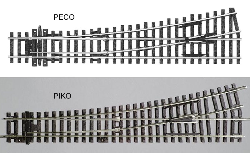

Es posible que no hayas tenido ocasión de ver los dos desvíos juntos, por lo que te adjunto una imagen que te permitirá hacerte tu propia idea.
Observarás que la disposición de traviesas y forma del desvío Peco es típicamente inglesa mientras que en el caso de PIKO recoge las formas europeas continentales. Pero al margen de esta cuestión estética, los materiales y diseño más actual de las vías PIKO permite trabajar con un perfil de carril más fino y por lo tanto el resultado es más esbelto y menos sujeto a problemas de suciedad en vía. El código 100 de PIKO asegura además el paso sin problema de trenes, antiguos o modernos.
Por la misma razón de diseño, el desvío PIKO no precisa de corazón polarizado para un correcto funcionamiento y paso del tren. De hecho, desde su lanzamiento hace 10 años, todos los clientes están satisfechos.
El motor PIKO puede moverse con una bobina Gaugemaster. También es posible ocultar debajo del desvío su propia bobina, o bién, si se necesita disponer de "... conmutadores adicionales, señales ..etc" siempre es posible utilizar los motores lentos más silenciosos y de movimiento más real del espadín. Consulta por ejemplo el 86112 de Tillig.
El motor PIKO o el motor Tillig 86112 pueden digitalizarse sin problemas. El motor Gaugemaster precisa para un correcto funcionamiento, incluso en analógico, una electrónica adicional que a su vez siempre podrá conectarse a un decoder porque todo es digitalizable, pero te aconsejo pedir la información al fabricante.
