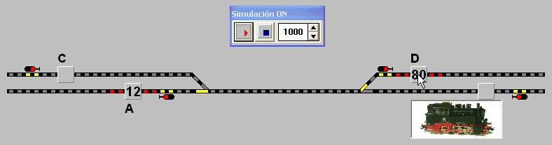

Para preparar estas respuestas he utilizado la DEMO de WinDigipet por lo que podrás repetirlo tranquilamente en casa. Tanto en la DEMO, como por supuesto en la versión completa, disponemos del simulador que permite ver como se moverán los trenes incluso antes de conectar la maqueta. Te supongo familiarizado con los colores (amarillo = Trayecto activo, rojo = tren detectado). La circulación que entiendo que quieres efectuar sería del tipo siguiente:
a la izquierda la locomotora 12 parada ante su señal y a la derecha la 80 ante la suya. Las locomotoras mirandose "cara a cara".
Opción 1.- Conducimos el tren desde los mandos de la Intellibox. WinDigipet nos avisa en pantalla de la situación, nos irá marcando la posición de los trenes y accesorios que se vayan moviendo, pero si los "maquinistas" se lanzan el uno contra el otro.... acabarán chocando.

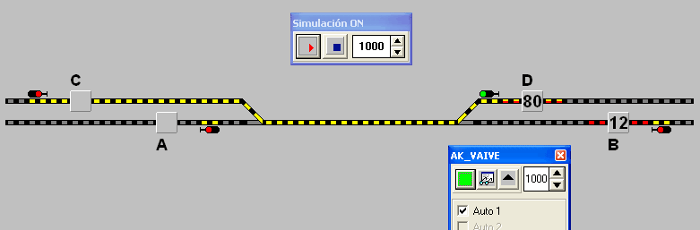

Opción 2.- Conducimos el tren desde el ordenador con la Función Inicio / Destino de WinDigipet. Al igual que antes nos avisa en pantalla de la situación, nos irá marcando la posición de los trenes y accesorios que se vayan moviendo, pero si una de las locomotoras ya ha salido, no nos dejará activar el otro Trayecto y por lo tanto no habrá colisión.
Opción 3.- Conducimos el tren desde el ordenador con el "Horario" de WinDigipet. Al igual que antes nos avisa en pantalla de la situación, nos irá marcando la posición de los trenes y accesorios que se vayan moviendo. Si hemos construido el horario correctamente (por ejemplo la 12 sale a las 13h44 y la 80 sale a las 13h50 no habrá colisión, , pero además si la locomotora 12 llega con retraso puede ocurrir:
.- la 80 ya ha salido (eran las 13h50). WinDigipet no dejará salir a la 12 hasta que la 80 llegue a destino. Es decir la 12 acumulará más retraso...., como en la vida real.
.- la 80 no ha salido (eran las 13h49). WinDigipet dejará salir a la 12 y provocará un pequeño retraso en la 80 que esperará, más alla de su hora de salida, hasta que la 12 alcance la estación. También como en la vida real...

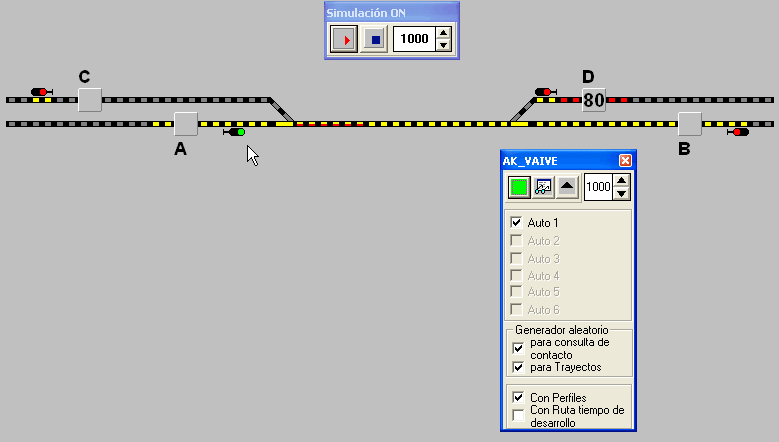

Opción 4.- El tren se está moviendo en modo "Automatico por contactos de demanda", aleatorio y con Perfiles. Veamos la secuencia:
.- En este caso se ha activado el Trayecto para la locomotora 12, el semáforo está en "verde", y el tren ya ha rebasado el desvío de salida. La 80 espera.
.- La 12 sigue su marcha y se ha cerrado el semáforo de salida. La 80 sigue esperando.

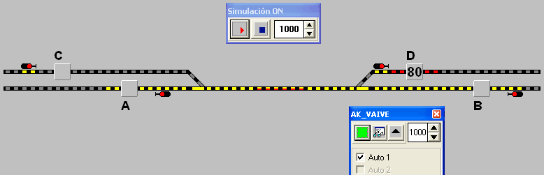

.- La 12 ha llegado a destino, la 80 inicia su marcha después de que se haya activado su Trayecto.
Opción 5.- Mezcla de todo lo anterior....., depende de lo que queramos conseguir con la mezcla.
Todos los movimientos se han realizado con solo 2 Trayectos de WinDigipet. Dado lo interesante del tema es probable que dediquemos una próxima "Colaboración" en www.trenes-aguilo.com
